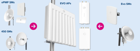

La piattaforma Evo di Cambium Networks è stata progettata specificamente per fornire banda ultralarga in aree remote, dove l’installazione della fibra è proibitiva in termini di costi. Questa piattaforma riunisce le funzionalità delle soluzioni PMP 450 ed ePM di Cambium Networks, offrendo prestazioni potenziate.
Supporta tecnologie avanzate come MIMO multiutente, doppia e tripla banda radio e OFDMA (Orthogonal Frequency-Division Multiple Access). Grazie a OFDMA, i segnali di trasmissione dati vengono suddivisi in segnali più piccoli, che possono essere inviati simultaneamente ai dispositivi sulla rete. Questo si traduce in un incremento delle prestazioni e in una gestione più efficiente della rete.
Gli access point Evo saranno disponibili in varie configurazioni, da 2×2 a 16×16 MIMO, per soddisfare diverse esigenze. Inoltre, Evo è compatibile con le apparecchiature esistenti di Cambium Networks, riducendo i costi di implementazione per i provider già clienti dell’azienda.
La possibilità di ottenere alte prestazioni dai dispositivi già in uso rende questa piattaforma una scelta ideale per i WISP che cercano soluzioni economiche e scalabili.
